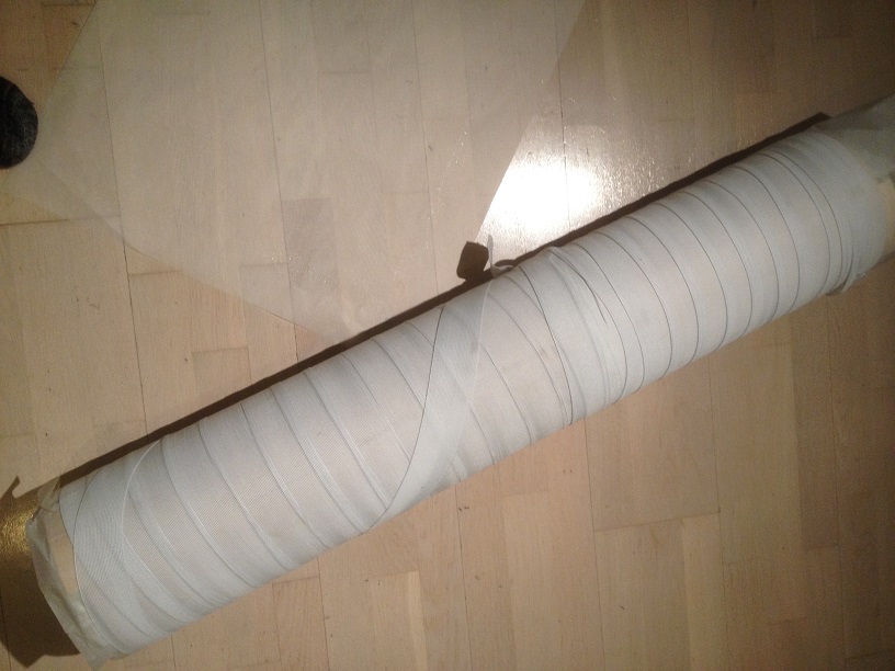

Beitrag 7637524 [Alter Beitrag03. März 2016 um 22:23]
So, Paul. Nun kann deine Technik zeigen was sie kann!wink
Das erste Rohr ist in der finalen Temperung. Bei diesen großen Durchmessern ist es schon wesentlich schwieriger, auch bei Schalenbauweise. Einige Spalte ließen sich nicht vermeiden, anstatt Balsa genau einzupassen habe ich hier Roving eingelegt. Bei 6 Brettern macht sich die unterschiedliche Schwindung von Mitte zu Aussenkante deutlich.
Bin mal gespannt, was rauskommt. Hoffe es wird.
Ich habe jetzt Innen 80er, dann 3mm Balsa, dann zwei Lagen 80er Leinwand. Anstatt Papierband habe ich Zeitung genommen, der Druck stört mich nicht, ist ja innen.
Gruß Fabian
