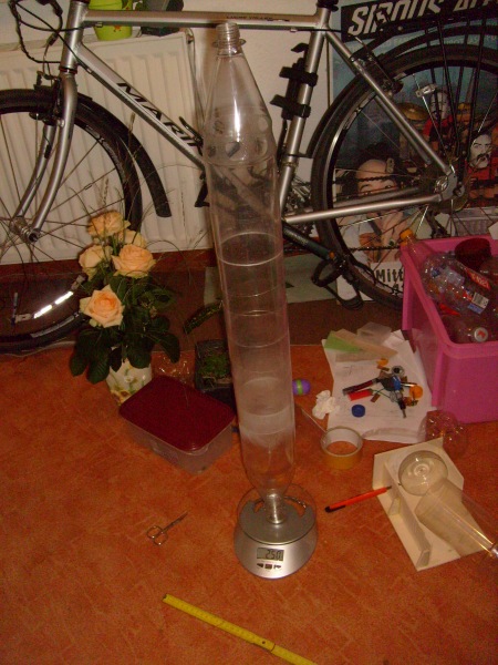

Beitrag 7095907 [Alter Beitrag29. September 2009 um 20:18]
[Melden] Profil von telejunky anzeigen    telejunky eine private Nachricht schicken   Besuche telejunky's Homepage    Mehr Beiträge von telejunky finden

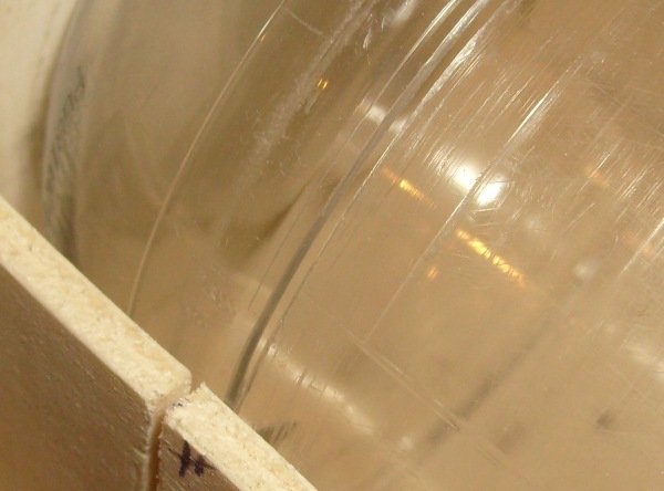

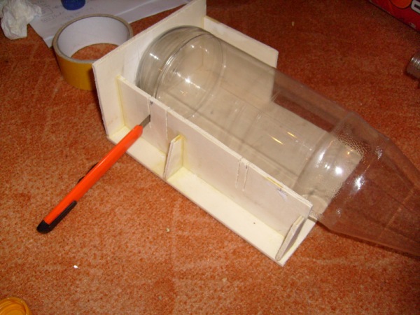

Soo..Auch wenn Robby vielleicht meine Idee immer noch nicht toll findet, schreib ich trotzdem hier mal weiter den Werdegang des Projektes. Also nachdem ich endlich meine letzte Klausur hinter mich habe (Thermodynamik bäh...) habe ich endlich Zeit wieder was ordentliches zu machen big grin
Schon damals habe ich mir wie schon öfters im Forum gesehen ne kleine "Schneidanlage" gebastelt. Schneiden tu ich jedoch von Hand, da die Präzision mit Akkuschrauber nicht ausreicht... smile

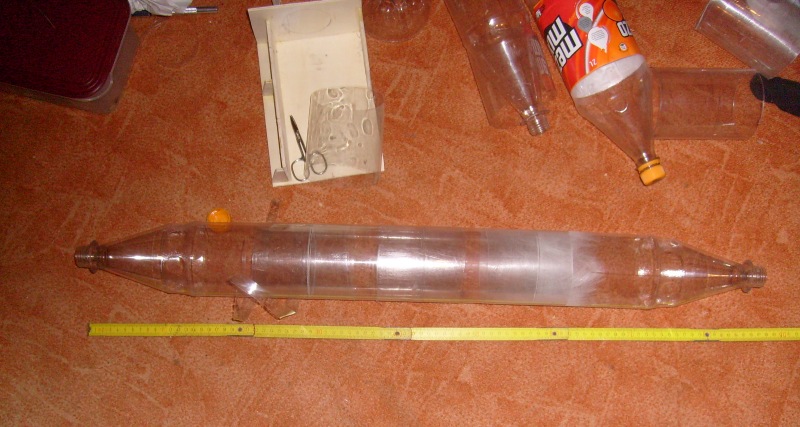

Schon vor der Klausurenzeit habe ich mich mal mit der Schrumpfanleitung von AirCommand befasst. Blos ging das mit nem Gaskocher etwas schlecht. Habe heute mal den Heisluftfön gefunden und gebraucht - echt sehr tolle Ergebnisse.
So konnte ich 2L Mezzomixflaschen auf die 1,5l Mehrweg PET-Flaschen schrumpfen, wobei der 1,5 l Rohling auf 3-3,5 bar aufgepumpt wurde, damit die Hülse dann eine schöne Spielpassung hat.
Joar also der Duckbehälter wiegt 250g und ist 870mm lang. Durch die relativ dicken Flaschen solten da schon 4,5 l reingehen. smile Gleichzeitig wirken die großen aufgeschrumpfen und dann noch geklebten Hülsen als Verstärkung, so dass ich hoffentlich mind. 10 bar schaffe. Aber wie immer ist ein System so stark wie das schwächste Glied. Der Schlauch hält auch 12bar aus, sollte klappen. Aber die GardenaKupplung?
