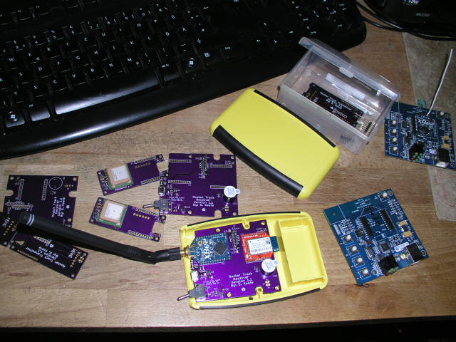

Und für die Grobmotoriker sind 2 M3-Löcher zur Befestigung da, ich freue mich, dass ich die trotz Verkleinerung drauf behalten konnte.
Hehe, "Grobmotoriker"...!? Wir werden doch alle älter und arbeiten doch dann lieber mit Teilen, welche wir
auch ohne Brille noch händeln können....roll eyes (sarcastic)
@ Louis, tolles Projekt, ab wann nimmst du Bestellungen entgegen?
Beitrag 7629315 [Alter Beitrag19. Januar 2014 um 11:13]
Haa...das dauert noch.
Ich muss erst mal einen hier haben, dann muss ich den noch programmieren, dauert sicher 2 Wochen bis das alles läuft. Dann muss da noch die Doku geändert werden, und die PC-Software, da der neue über USB kommuniziert, ist dann alles anders als vorher. Und dann muss der neue noch zeigen ob er ordentlich funktioniert, sprich: Testflüge. Wenn das alles geht, sag ich bescheid ;-)
Louis

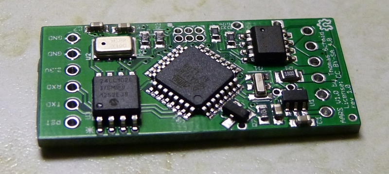

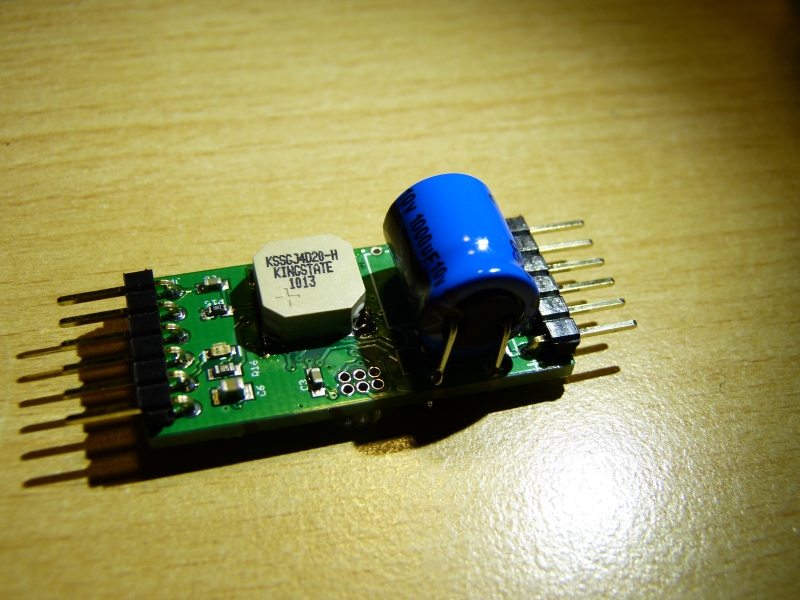

Mein Pizzaofen bäckt nicht nur Pizzas smile
2 Pyrokanäle, µC ATmega328 mit Arduino Bootloader smile
Viele Grüße aus dem Bastelkeller

Sieht ja voll geil aus! Hast Du die Paste einzelnd oder mittels Schablone aufgetragen? Probeflug ?
Bin sehr gespannt auf Details und Baubericht am Flugtag-Lagerfeuer.
VG Jörg

Beitrag 7629752 [Alter Beitrag13. Februar 2014 um 22:49]
Hi Jörg.
Die Paste hab ich mit einer Schablone aufgetragen. Die Schablonen hab ich von OSH-Stencils. Die sind aus Polyimide gelastert und qualitativ mehr als ausreichend. Den SMD-Buzzer hab ich jedoch händisch aufgelötet. Da ich beide Seiten in einem Durchgang gelötet habe hatte ich Angst das er mir beim löten runterfällt.
Hier noch ein paar Infos:
- Drucksensor Freescale MPL3155A2
- Größe: 35x16.5 (ohne Stiftleisten)
- Controller: Atmega328
- Kann über die serielle Schnittstelle programmiert werden (Arduino Bootloader)
- 2 Pyrokanäle mit max 9A Zündstrom
Hier noch ein Foto von der anderen Seite
Geändert von schmidi093 am 13. Februar 2014 um 22:59

Beitrag 7629754 [Alter Beitrag13. Februar 2014 um 22:57]
Wie lötetst Du die Platine beidseitig in einem Pizzaofen ohne das die Teile von der Platine semmeln ?confused smile
schmidi093
Registriert seit: Apr 2009
Wohnort: Regensburg
Verein: Solaris RMB, AGM
Beiträge: 445
Beitrag 7629756 [Alter Beitrag13. Februar 2014 um 23:02]
Die haften durch die Oberflächenspannung des Lots von alleine an der Platine. Die Unterseite war in dem Fall die Seite mit dem Piepser. Den hab ich aber händisch aufgelötet.
