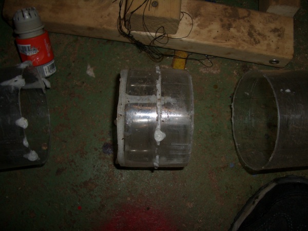

Hier mal eben ein paar Bilder was so übrig istwink
Also komisch das sich der Druckkörper in 3 Stücke geteielt hat,hätte gedacht das werden 2 ....

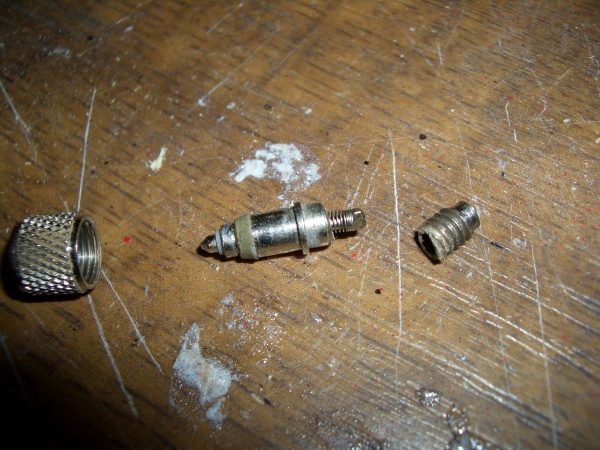

Und was so mit Fahrradventilen dabei passieren kann...

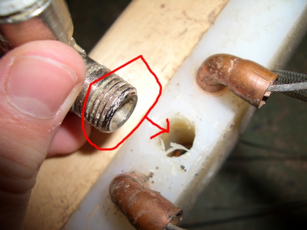

Das war das Teil was durchn Garten geflogen ist,das gehörte da in den weißen Block reingeschraubt,war Gewinde halt....

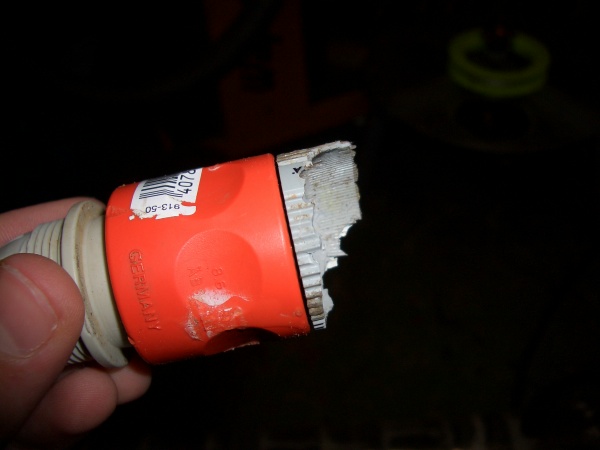

Und hier die Reste vom Gardena Teil,da dieser Rand gehörte zum Schraubanschluss von dem der Deckel noch auf der Flasche is....
Die Kupplung war auf das metallstück geschraubt.

Den Ring der unten an der Kupplung war hab ich nich wieder gefunden,der muss irgendwo da beim Zaun liegen....

Du raust/schleifst die SST-Stückchen nicht an? Ich schleife jedes Zwischenstück bis man nichtmehr durchschauen kann und von innen auch die Langenstücken!!!

Doch,die sind angeschliffen,aber anscheinend hat der Kleber die Ritzen wieder aufgefüllt oder so,komisch...

hast du in den block ein gewinde geschnitten und dann das teil reingeschraubt oder ohne gewinde??
