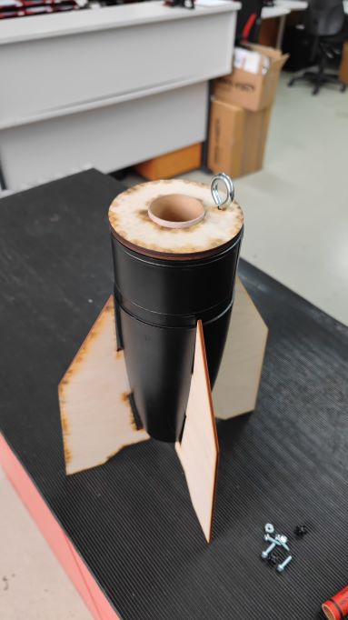

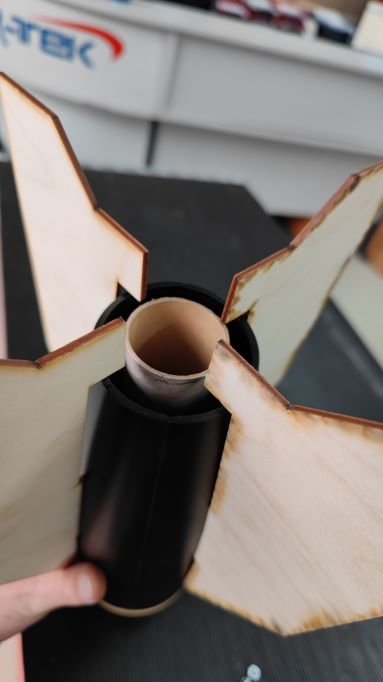

Erstmal danke für die nette Aufnahme, ich bin ja schon im RC Flieger bereich "tätig" da sind auch alle mega freundlich und hilfsbereit... ich werde hier dann den Bau etwas dokumentieren und bin gerne für Eure Tips und Tricks dankbar, hoffe dann, dass es zum Sommer hin zum ersten Start bei einem Event kommen kann...los gehts:
Die A4 hab ich bei Klima gekauft, es handelt sich dabei um die kleine 4" Version wie auch hier angeboten:
https://www.apogeerockets.com/Rocket_Kits/Skill_Level_4_Kits/V2
Hier noch aktuelle Bilder wie es aussieht, geklebt ist noch nix, erstmal trocken zusammen gesteckt:

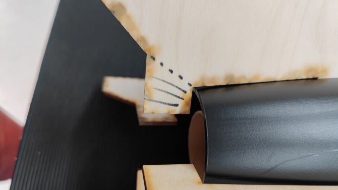

Ralf war bereits so freundlich und hat mir seine STL Datei geschickt. Ich mach mir also einen Cluster rein.
Das der "Popo" so leicht wie möglich sein soll hab ich schon verstanden. Aber fangen wir erst unten an und dann Stück für Stück nach oben.
Die Fins werde ich dann wie angezeichnet abschneiden....
