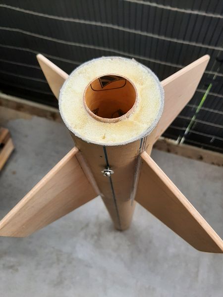

Beitrag 7650085 [Alter Beitrag23. August 2021 um 00:16]

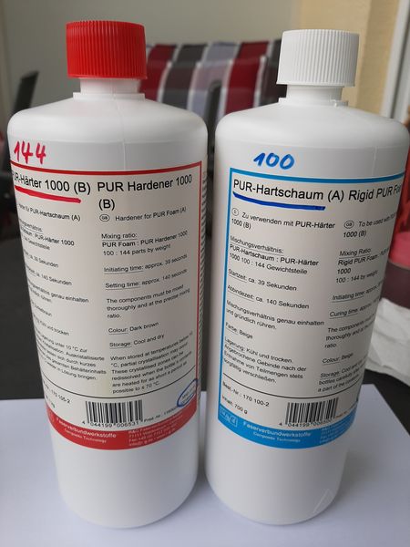

Ich habe mir angewöhnt, die Hecksektionen meiner Modelle, wegen der höheren Stabilität, prinzipiell mit 2K PUR-Schaum auszuschäumen und habe damit sehr gute Erfahrungen gesammelt.
Aber Achtung, die Verarbeitungszeit des Schaums beträgt nur 39 Sekunden !
Das erfordert schon etwas Übung und Schnelligkeit....fg

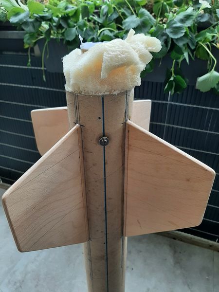

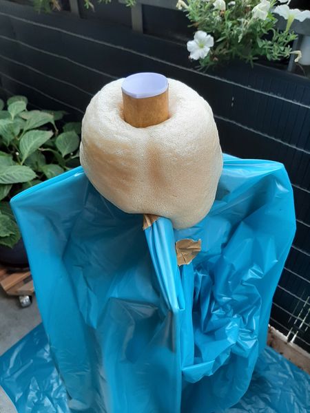

Beitrag 7650087 [Alter Beitrag23. August 2021 um 00:20]
wie so oft, leider das Ausdehnungsvolumen der angemischte Schaummenge unterschätzt....fg
Geändert von Andreas B. am 23. August 2021 um 00:21
Beiträge: 5519
Beitrag 7650089 [Alter Beitrag23. August 2021 um 00:23]
Nach einer Stunde ist der PUR-Schaum ausgehärtet und überflüssiges Material kann einfach mit dem Cuttermesser weggeschnitten werden....

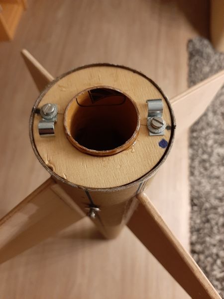

Beiträge: 5519
Beitrag 7650090 [Alter Beitrag23. August 2021 um 00:24]
Anpassung...
Beiträge: 5519
Beitrag 7650091 [Alter Beitrag23. August 2021 um 00:25]
Heckschubplatte eingeharzt...

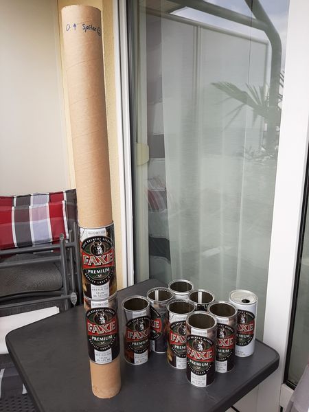

Beiträge: 5519
Beitrag 7650092 [Alter Beitrag23. August 2021 um 00:26]
Jetzt die FAXE Dosen zur Probe auf die Körperrohre aufgefädelt...
Verglasen war gestern, heutzutage wird verblecht....;-)))
Geändert von Andreas B. am 23. August 2021 um 00:35
