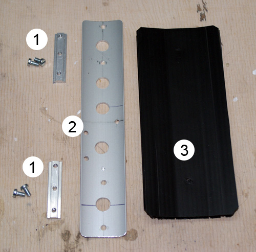

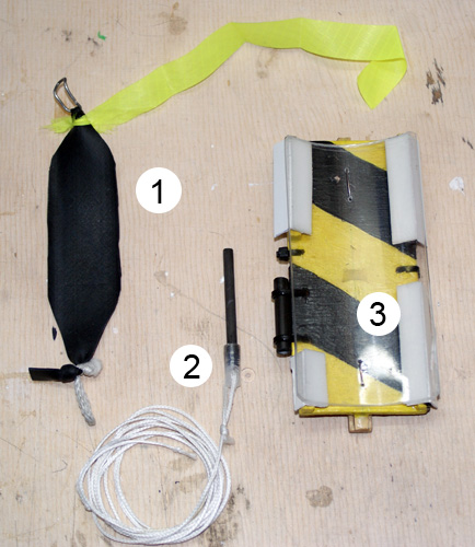

Wie bereits erwähnt will ich einen neuen Schlitten bauen.
Der jetzige funktioniert zwar ganz gut aber Holz und Wasser ist ja immer so eine Sache. Hier nochmal die Komponenten des alten Schlittens (1) Gummi zum Halten der Rakete (Das gelbe Band dient zum Wiederfinden auf der Wiese) (2) Sicherrungsstift (Hält das gespannte Gummi (3) Der Schlitten (aus Holz) Hier schon mal die ersten Teile für den neuen Schlitten. (1) Halter, die den Schlitten an der Schiene (Rampe) halten. Die Lösung kann echt so einfach sein. Die Teile sind eigentlich Verbinder für Gardinenstangen (Die haben schon drei Bohrungen mit Gewinde!) (2) Die Basis für den Schlitten. (3) Aufnahme/Auflage für die Rakete (PP-Hohlkammerplatte. Auf der Rückseite längs eingeschnitten lässt sich die Platte gut biegen und somit an den Raketenkörper anlegen. Tja, wie es im Detail weitergeht muss ich mir noch überlegen. Die Lösung mit der Gummilasche ist zwar ganz gut, aber ich würde die Rakete beim neuen Schlitten gerne an zwei Punkten halten. Eventuell zwei Gummis, die dann synchron gelöst werden. Mal sehen. Gruß Marcel If You Don't Try, You'll Never Know |

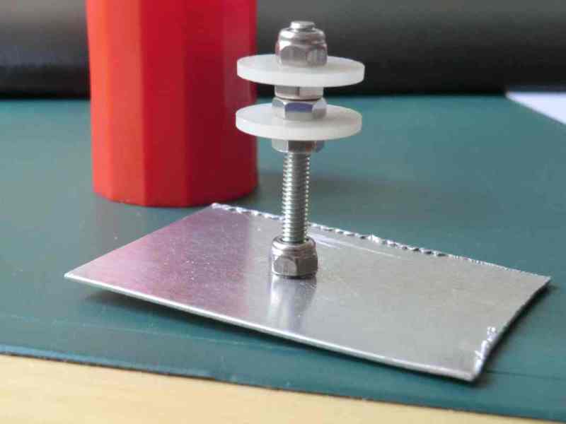

Gegen das Problem mit dem Gummi würde ja evtl ein strafferes Gummi helfen. Kannst du das Gummi auch früher lösen indem du das Seil, was den Pin herauszieht, verkürzt? Ansonsten würde mir als Problemlösung nurnoch der Verzicht auf den Schlitten bei größeren Raketen einfallen. Eine Konstruktion wie die AirCommands sie auch benutzen (s.u.), sollte bei größeren Raketen kaum ins Gewicht fallen.

Hallo mattgolt, ich habe jetzt die großen Raketen mit Railguides ausgerüstet. Hier verzichte ich auf den Schlitten. Die Schiene ist die selbe.
Hallo Timo, richtig, der Schlitten wird am Ende der Schiene abgebremst. Bei der Geschwindigkeit der Rakete möchte ich den Schlitten auch nur ungern mit in die Luft schießen. Ein Fallschirm wäre zusätzliches Gewicht. Zum Fallschirm müsste dann auch noch eine Auslösemechanik mit an den Schlitten, wieder Gewicht. Aktuell habe ich das Problem erstmal zurückgestellt. Gruß Marcel If You Don't Try, You'll Never Know |

OK nun dann mach doch den Pin vorne an der Rakete fest
