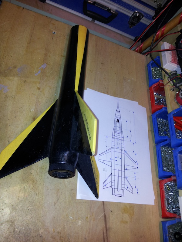

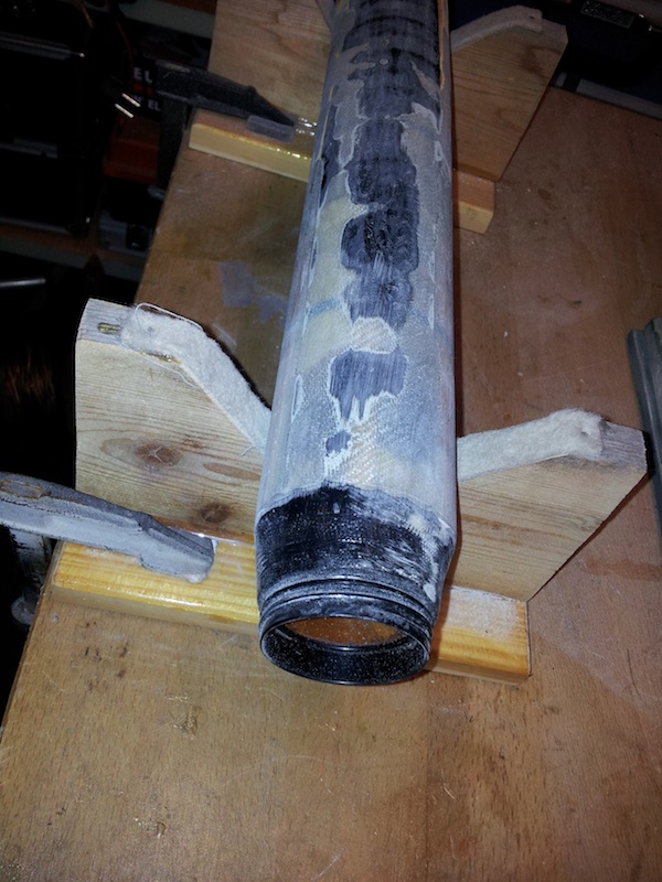

Ja, nun oute ich mal ebenfalls das, was ich so auf Kiel liegen habe.
Ich habe mich ja echt überwinden müssen, meine alte Black Brant, welche seit 2005 33 erfolgreiche Flüge und einen Absturz hinter sich hatte öfters umgebaut wurde, mit mehreren Elektroniken geflogen ist, zu schrotten und was anderes draus zu bauen.
Die X15 habe ich schon lange bewundert und die Form ist so geil, dass ich die Abmessungen so upgescalt habe, dass es auf das Black Brantrohr passt.
So brauche ich Motorhalterung, Elektronikbay etc. nicht neu bauen, sondern ich kann viel übernehmen.
Ritsch, ratsch, die Finns abgesägt, und das Rohr glatt geschliffen.

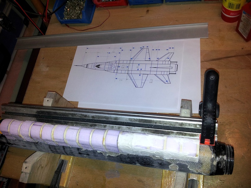

nun gilt es die komplizierte Grundform mit den Flügeln zu schaffen.
Die seitlichen Staurohre oder was das auch immer ist, werde ich in Sandwichebauweise Sperrholzscheibchen und Styrodur herstellen.
Grüße, Rolli

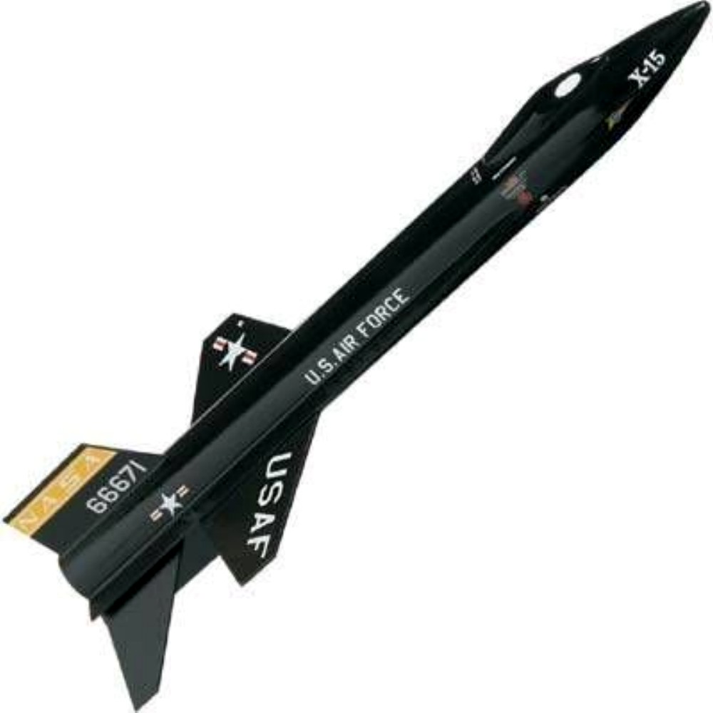

und so soll sie mal werden.
