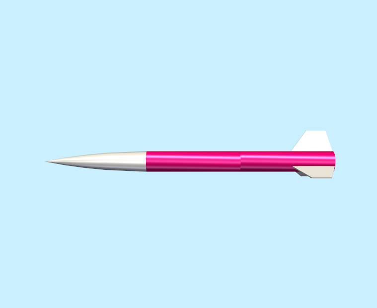

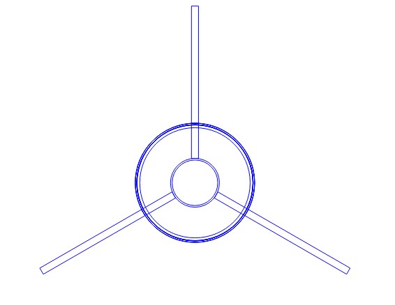

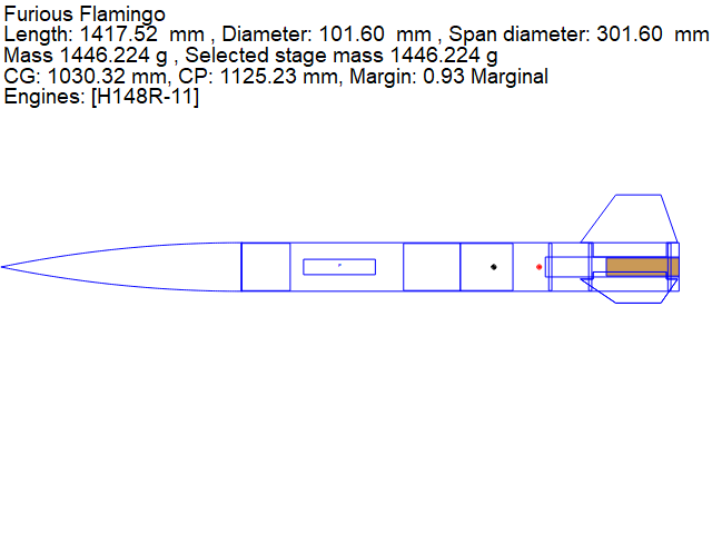

Ich habe in der letzten Zeit schon mal angefangen ein Modell im Rocksim zu designen. Grundlage sind erstmal die gegebenen Bauteile, die ich oben erwähnt habe. Was Flossen, Zentrierringe usw. angeht ist alles noch flexibel.
Hier mal der bisherige Entwurf:
Die Fertig-Bauteile kommen aus der Datenbank. Flossen und Ringe sind mit 6mm starkem Flugzeug-Sperrholz angelegt. Vielleicht etwas Oversized, klären wir im weiteren Verlauf.
Das soll nur erstmal eine Idee sein, den Feinschliff - sofern ich das wirklich umsetzen möchte - können wir dann noch im weiteren Verlauf betreiben.

das Vorhaben sieht gut aus, der gewählte Motor ist auch ein schöner mit ausreichend Wumms und noch im Bereich P1 - soweit so gut.
Grundsätzlich kannst du Bausatz fliegen (Vorteile hast du ja aufgeführt), Eigenbau hat den Vorteil dass Deiner Fantasie keine Grenzen gesetzt sind. Dabei gilt immer: Level-Raketen so einfach wie nur möglich! Du wirst aufgeregt sein, und je weniger Fehlerquellen bestehen, desto besser. Insofern ist der Flamingo gut geeignet. Ich würde TTW-Flossen empfehlen, weil doch immer mal härtere Landungen zu erwarten sind beim RJD und eine abgebrochene Flosse ein Disqualifizierungsgrund ist.
Flugzeugsperrholz 4-5mm ist für die Flossen und Ringe etc ausreichend, es sei denn du willst den Hobel irgendwann mal mit einem I435 mächtig in die Höhe prügeln. Verglasen der Flossensektion ist optional, aber kannst du auch gerne machen, dann hält die Rakete auch den eventuellen I Motor gut aus big grin
Der angegebene Motor resultiert aus den aktuellen Verfügbarkeiten bei SpaceRocketTechnology, ist aber nicht in Stein gemeißelt.
TTW Flossen sind auch tatsächlich von Anfang an geplant und der Entwurf hat auch welche bekommen (erkennt man leider auf den Bildern nicht wirklich). Also auch schon eine gute Entscheidung meinerseits wink

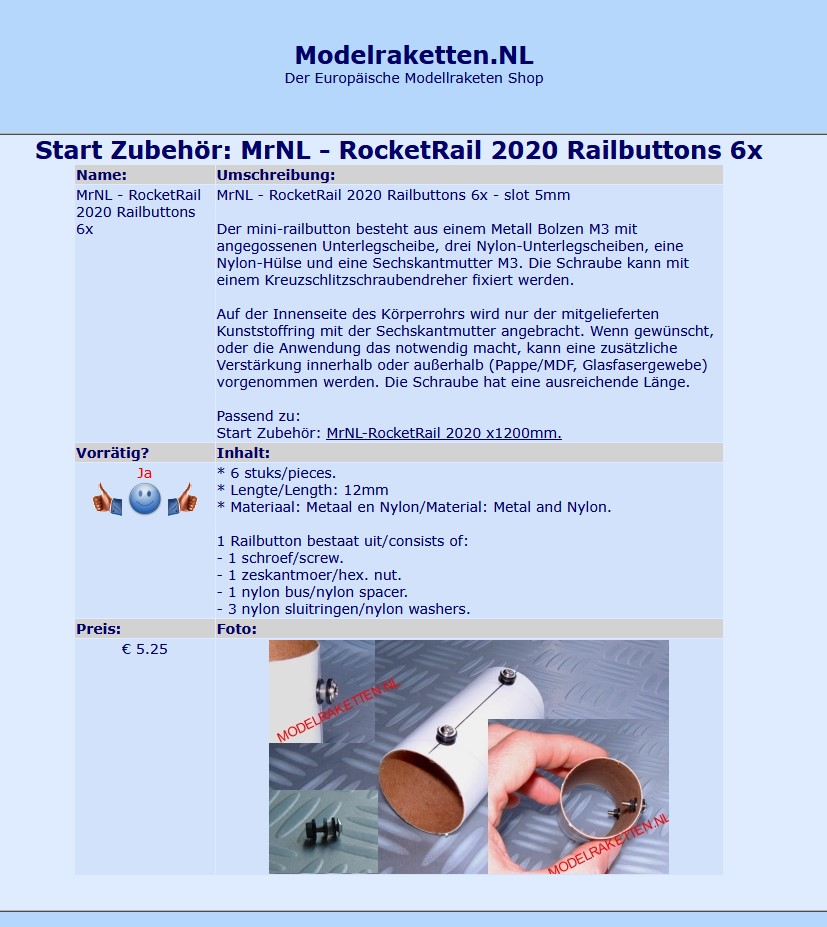

Startrampe / Rail
Bisher habe ich alle Modelle >50mm Kaliber mit Klima's Railbuttons zum Kleben ausgerüstet. Sinnig, da ich ja auch seine Rail benutze, allerdings an einem Scheinwerferstativ, nicht auf der kleinen Rampe. Für die Kaliber 50mm und 75mm hat das immer gut gespielt.
Ist diese Rail eigentlich für den Einsatz von H-Motoren noch geeignet? Oder bräuchte ich hier eine größere bzw. längere Rail?
Für den Flamingo (und spätere, größere Modelle wie Peregrine) würde ich dann diese Railbuttons bestellen, die sollten zur Rail passen.

Standard ist eigentlich die 6-mm-Nut (bzw. 1/4 in). In Deutschland hängt es natürlich mehr davon ab, was die Leute so mitbringen oder man selbst hat.

Gestalte die Halterung für die Railbuttons auf jeden Fall so, dass du diese tauschen kannst.
Irgendjemand hat immer was Passendes für die Rails in der Tasche und du musst dann nur austauschen.

Das hatte ich mir in der Tat auch schon überlegt... Die Frage ist halt > wie machen? Klar, ein festes Gewinde ins Körperrohr bringen, damit man die Schraube auf und zudrehen kann...
Jetzt fängt es aber an: reicht ein M3 Gewinde, sollte ich vielleicht mehrere Gewinde für M3 + M4 + Mx vorbereiten? Ich weiß ja nicht, was bei den großen Kalibern so gängig ist.

Railbuttons: Nimm Einschlagmuttern M4, damit bekommest Du lle gängigen Größen gut verankert. Von innen ins Rohr eingeharzt sind die auch ziemlich unzerstörbar. Oder eine lange Holzlatte mit entsprechenden Einschlag-/Einschraubmuttern längs eingeklebt geht ebenfalls!

Okay, dachte jetzt auch an eine Leiste mit Eindrehmuttern. Die habe ich sogar hier schon rumfliegen.
