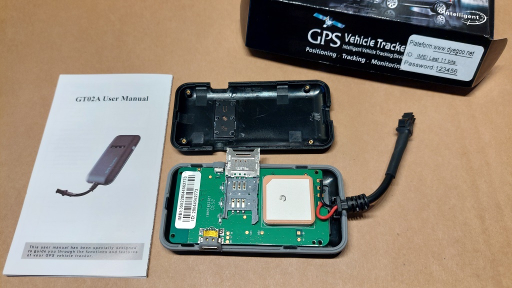

ich wurde bei den RJD's schon einige mal darauf angesprochen, wie ich meine z.B. im Raps- oder Maisfeld und auch mal im Wald gelandeten Modelle so schnell orten und somit auch wiederfinden kann...smile !?
Also, meine persönliche Lösung dafür ist die Verwendung des GT 02 A GPS Tracker's welchen ich in mehreren meiner, für besondere Höhenflüge ausgelegten Modelle, auf einfache Weise in deren Spitzen verbaut habe.
Anbei mal einen einfachen Lösungsvorschlag zum Nachbau...smile
Grundlage ist wie erwähnt der GPS Vehicle Tracker GT 02 A (siehe Foto) !

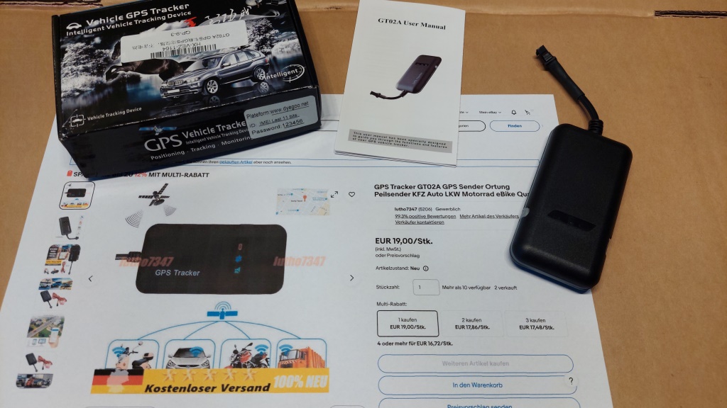

Deshalb hier noch ein paar Ausführungen und Erfahrungen zu dem von mir seit vielen Jahren erfolgreich verwendeten GT 02 A GPS Tracker.
Ob es sich für euch noch lohnt, in diese vielleicht doch schon veralterte Technik zu investieren müsst ihr natürlich für euch selbst entscheiden...wink !
Diese Tracker sind z.Z. recht günstig für ca. 19 ,-Euro bei eBay zu haben.

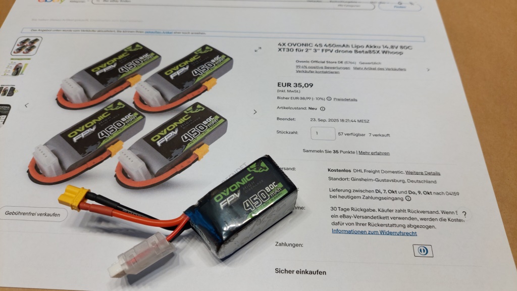

Zur sicheren Stromversorgung der Tracker haben sich bei mir z.B. diese "kleinen" 4S 450mAh Lipo Akkus
mit einer Spannung 14,8V sehr gut bewährt.
Ich muss aber dazu sagen das Gewicht der Akkus war für mich bei meinen größeren Modellen eher wenig relevant,
da ich eh meist "Trimmgewicht" in der Spitze benötige...
Diese Akkus sind z.B. im 4er Pack auch recht günstig zu haben.
Der Einzelpreis liegt dann bei ca. 9 Euro...

Beitrag 7660753 [Alter Beitrag05. November 2025 um 23:55]
Ich muss aber dazu sagen, das Gewicht der Akkus war für mich, bei meinen größeren Modellen eher wenig relevant,
da ich eh meist "Trimmgewicht" (gerade für meine Clustermodelle) in der Spitze benötige...

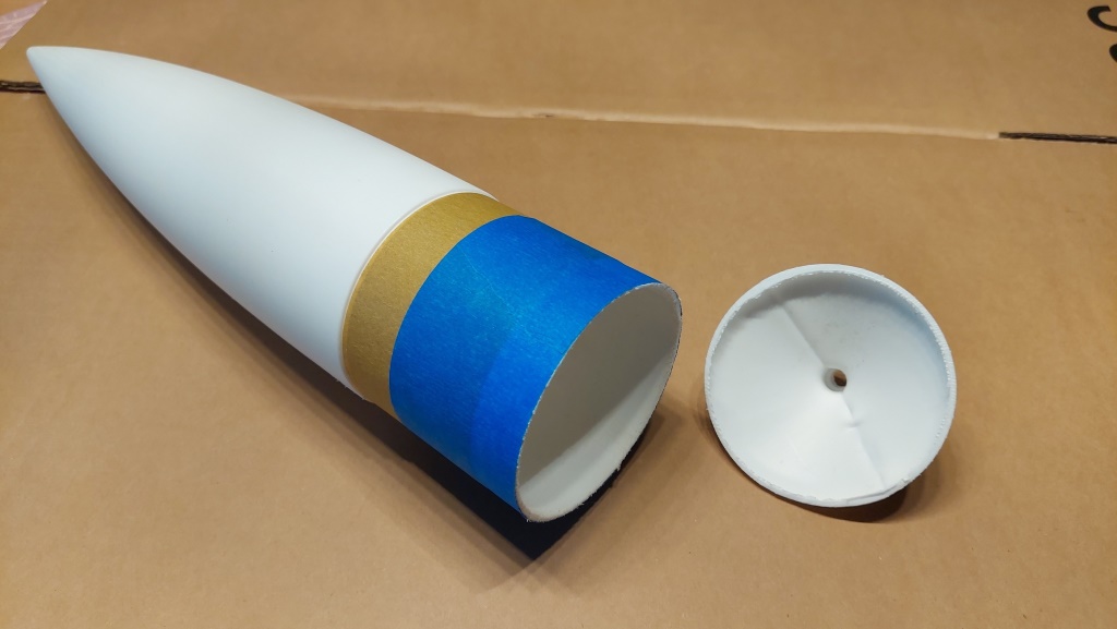

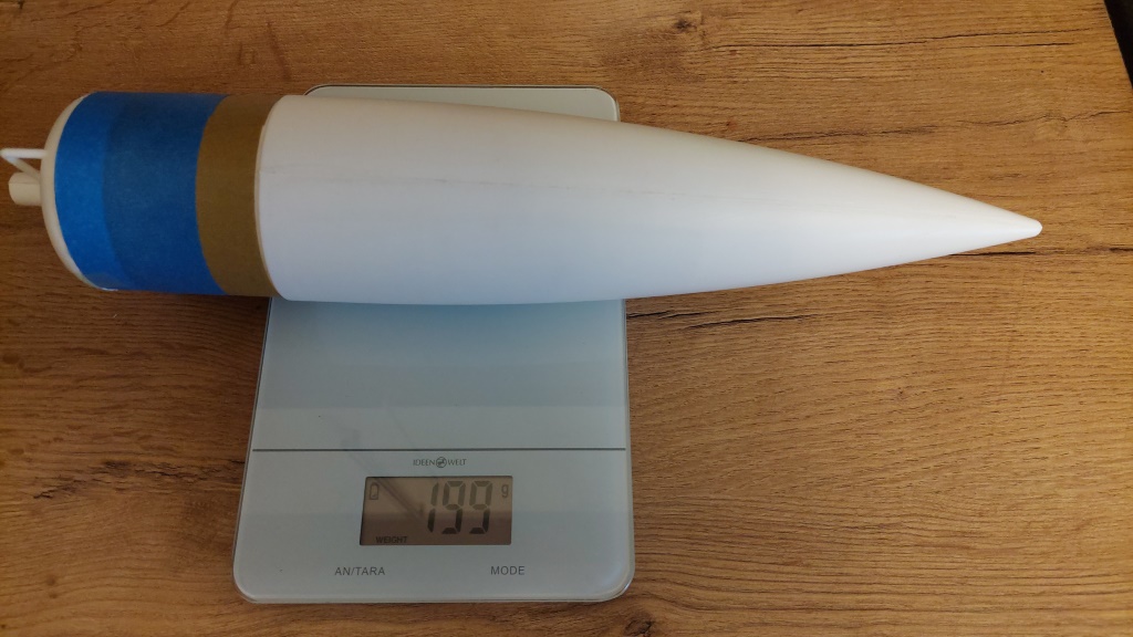

Da ich viele Modelle mit einem Durchmesser von 80mm habe, hier einfach mal einen kleinen Baubericht für diese Spitzen...
Also als erstes braucht man da eine Standard 80mm Spitze, leer ca. 200g ( z.B. von Robert Klima für ca. 20 Euro)...
Geändert von Andreas B. am 06. November 2025 um 00:06
Beitrag 7660756 [Alter Beitrag06. November 2025 um 00:09]
Das hintere Ende wird abgesägt...
Beitrag 7660757 [Alter Beitrag06. November 2025 um 00:11]

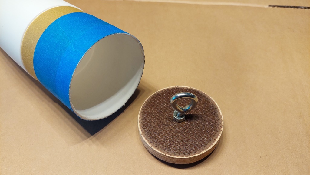

Dann eine solide "Trägerronde" aus 12mm Pertinax mittels Lochkreissäge ausgesägt und noch etwas eingepasst...
Geändert von Andreas B. am 06. November 2025 um 00:14
