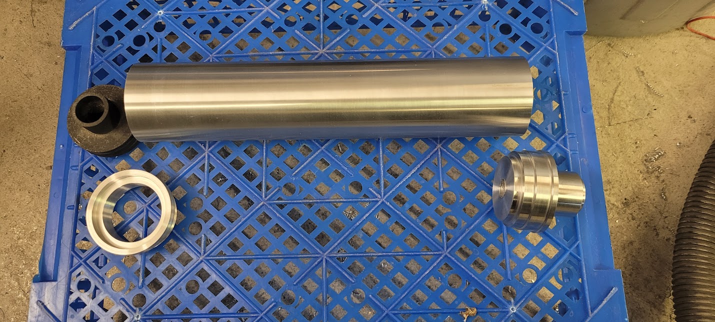

Im nächsten Post geht's an den Injektor, als kleiner Vorgeschmack ein Bild der Brennkammerteile:

Hi Roman,
ist dein Casing aus goldfarben eloxiertes Aluminium? Und welches Aluminium verwendest du ?
Beiträge: 2047
Beitrag 7658624 [Alter Beitrag15. Mai 2024 um 23:01]
Servus Andreas,
Eloxiert ist das Casing noch nicht, das sieht auf dem Foto nur so aus. Eloxal wird aber mindestens an den Verschlüssen noch folgen um Fressen/Kaltverschweißen in den Gewinden (1mm Steigung) zu verhindern.
Das Material weiß ich nicht, das ist noch Material, dass ich 2008/9 für meine Facharbeit gekauft habe big grin
Die meisten Alu-Legierungen halten die geforderten Kräfte locker aus, vorzuziehen wären allerdings Legierungen die nicht splittern wie das bekannte 6061 - T6.

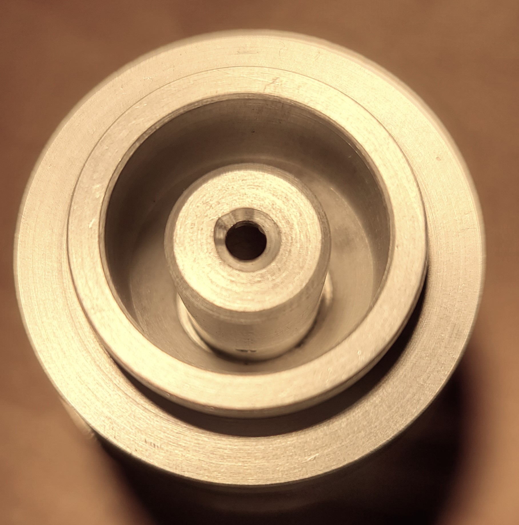

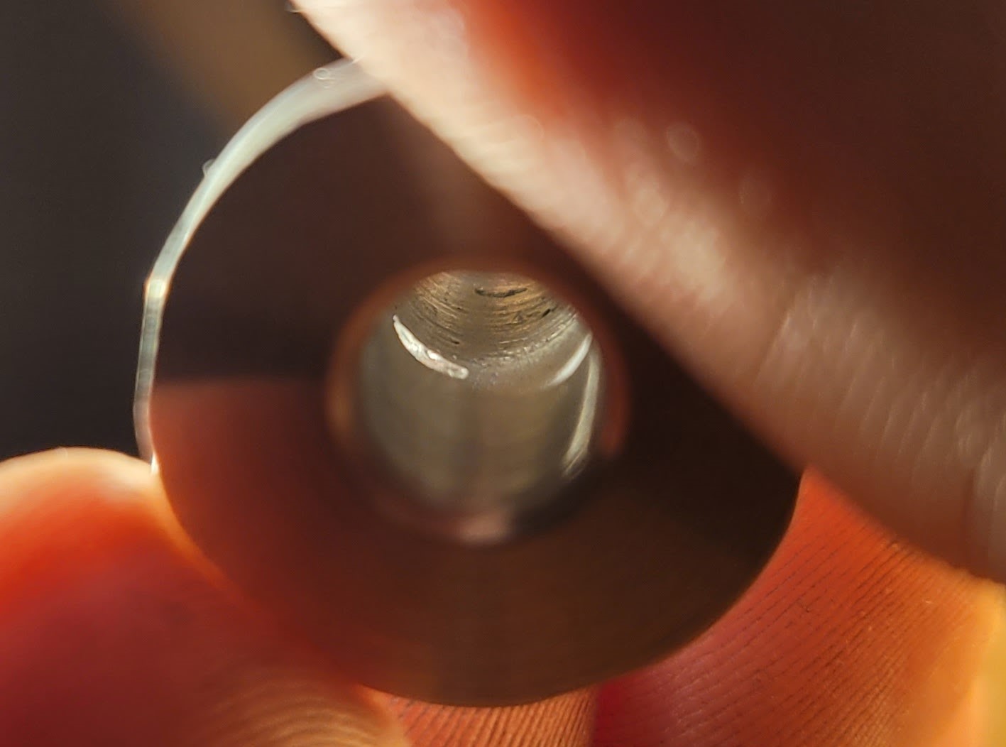

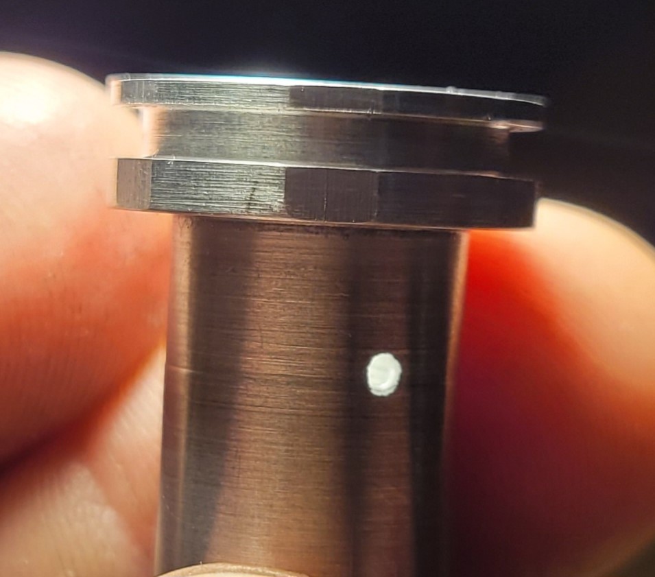

Hier ein paar Bilder von meinem Injektor (allerdings die 38mm Version):
Ziemlich schwer zu fotografieren das Ganze roll eyes (sarcastic) Im letzten Foto sieht man auch die O-Ring-Nut des Injektor-Körpers und die Stufe darunter. Er wird von oben (in Flugrichtung) nach unten in den Verschluss (Closure) eingeschoben und liegt dann mit der Stufe darin an.
Auf dem Bild im zusammengebauten Zustand schaut man aus Richtung Düse auf den Injektor. Die mittige Bohrung ist nicht für die Einspritzung, sondern für die Zündung der SP-Ladung, die den Kolben zurückhält. Die eigentlichen Einspritz-Bohrungen sind um den Umfang verteilt und außermittig möglichst weit außen angebracht, so dass das Lachgas in Rotation versetzt bevor es mit dem Grain in Kontakt kommt. Nach dem Abbrand kann man die Drehrichtung sogar an den Rußspuren im Injektor-Verschluss sehen, leider habe ich davon noch keine Bilder.
Und schon sind wir beim Grain big grin Dazu aber mehr beim nächsten mal!

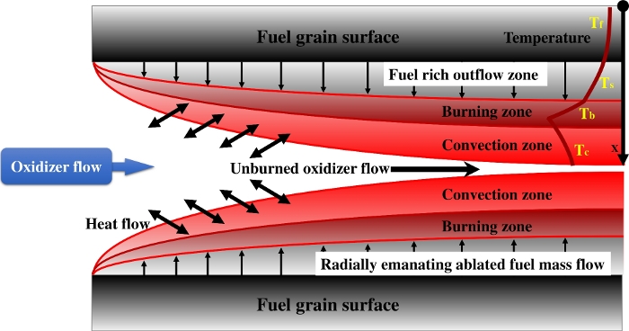

Regressionsrate und Grain-Design
Die Regressionsrate gibt an wie schnell (mm/s) das Grain an der exponierten Oberfläche abschmilzt und damit Brennstoff für die Verbrennung bereitstellt. Der folgende Wikipedia-Artikel beschreibt die Regressionsrate sehr gut, ich werde versuchen es kurz zum umreißen:
Hybrid rocket regression rate
Die Regressionsrate ist (vereinfacht, aber für uns ausreichend) vom Brennstoff selbst abhängig (das sind die Werte a und n) und davon, wieviel Lachgas pro Querschnitt des Brennkanals (Core) eingespritzt wird (das ist der Massefluss, also Massestrom über Fläche). Das bedeutet, dass die Menge an Brennstoff, die abbrennt, mit steigendem Durchmesser des Brennkanals nicht zwingendermaßen steigt wie das bei einem Festbrennstoffmotor der Fall ist!
Ich habe mir das so veranschauchlicht: Ich habe eine bestimmte Menge Lachgas, die Energie freisetzt, die ich brauche um den Brennstoff zu schmelzen und zu verdampfen. Das ist für mich das Feuer in einem Kamin. Der Kamin (Brennstoffblock) muss innen genügend geheizt werden um zu schmelzen/verdampfen. Das geht besser, wenn der Kamin einen kleineren Durchmesser hat, also viel Energie pro Fläche zum schmelzen/verdampfen zur Verfügung steht, die Wand wird heißer! Ist der Durchmesser groß und die Wand hat viel fläche, dann wird sie nicht so heiß (es schmilzt weniger).
Das ist die Theorie für einen einfachen Brennstoffblock mit einem zylindrischen Kanal, also einfach ein dickwandiges Rohr. Bei komplexeren Geometrien wird's... naja, komplexer big grin
In unseren Motoren haben wir den Effekt, dass das Lachgas durch Eigendruck gefördert wird. Dieser Druck sinkt aber über den Brennverlauf während der Querschnitt des Brennkanals größer wird. Dadurch sinkt der N2O-Massefluss gleich doppelt und beeinflusst die Regressionsrate.
Aber gehen wir davon aus, dass wir einen Brennkanal-Durchmesser und den Lachgasstrom festgelegt haben und damit die Regressionsrate (zu Beginn der Brenndauer) kennen. Um herauszubekommen wie lang das Grain sein muss, um die gewünschte Brennstoffmenge zu verheizen können wir die Regressionsrate (mm/s) mal der Abbrandfläche (mm²) nehmen und kommen so auf den Volumenstrom an umgesetztem Brennstoff (mm³/s). Mit der Dichte multipliziert ergibt sich der Brennstoff-Massestrom (g/s). Wenn ich dann das O/F-Verhältnis festlege kann ich so auf die Grain-Länge zurückrechnen.
Um das alles irgendwie abzukürzen gibt es ein paar Tools und u.a. ein Excel-Sheet (wer suchet, der findet wink ), dass diese Berechnungen übernimmt, es funktioniert aber auch mit Stift und Papier und ist keine Raketenwissenschaft stick out tongue

Die Schlüsselweite ist tatsächlich leider nicht an dem Teil über das wir gesprochen hatten, da fehlt sie noch...
Der Injektor an dem die SW oben zu sehen ist, wurde aus Sechskantmaterial gedreht. So konnte ich vorher die tangentialen Bohrungen auf einer ebenen Fläche setzen!
