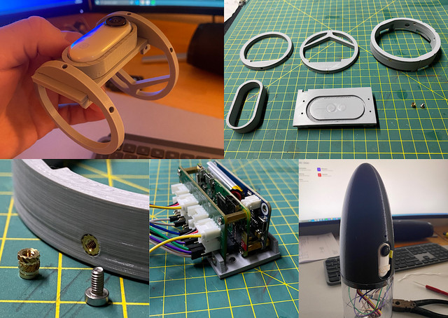

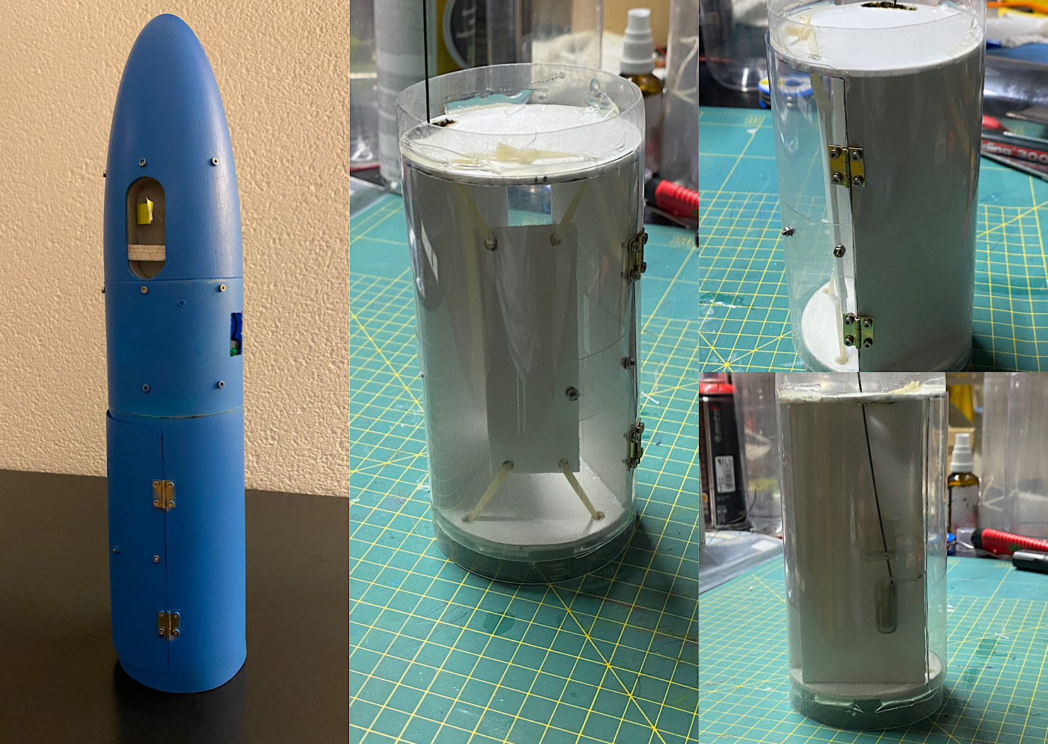

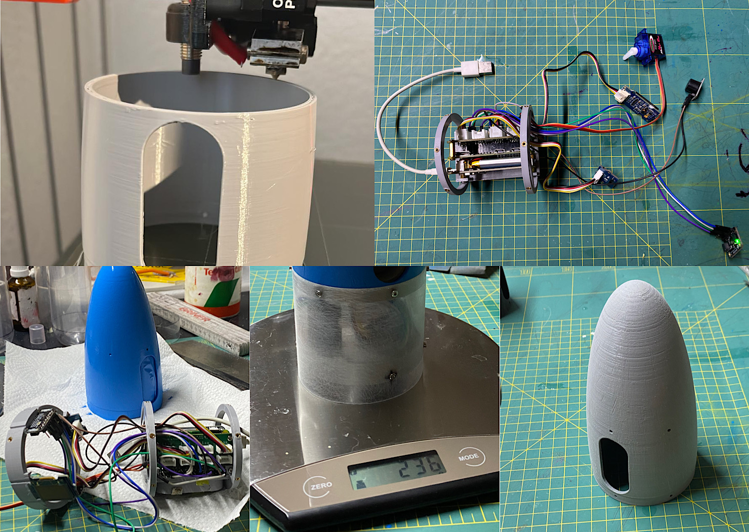

Nach meinem Crash (im Multimediachannel dokumentiert) meiner ersten WaRa habe ich direkt mit dem Bau und somit einem neuen Projekt begonnen, welches Fehler aus meiner ersten Version beheben sollte. Grund für den Crash war, dass der Gummi, welcher am Servomotor befestigt war, hängen geblieben ist. Somit habe ich den Öffnungsmechanismus neu konzipiert (nach einem in diesem Forum schon zuvor präsentierten Prinzip von WaRaausKiel!) Boardcomputer und Fallschirmcontainer sind fertiggestellt: Video Ein paar Einblicke in den Aufbauprozess folgend: Bau und Zusammensetzung verschiedener 3D gedruckten Komponenten. Verwendung sogenannter Threaded Inserts für die Benutzung von Schrauben. (M2) Integration und Druck der Spitze. Farbgebung und Bau der Spitze und Fallschirmcontainers. Weitere Updates zum Druckkörper-Bau folgen. Geplant ist ein Bau mit AST Technik. - Moritz

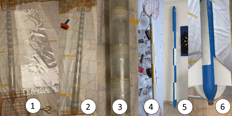

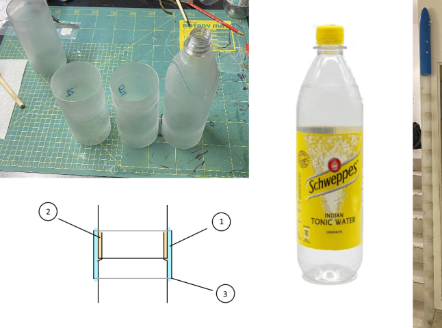

Leider hat das Laminieren mit Glasfaser durch die AST-Technik nicht sehr gut funktioniert, bzw. der Drucktest wird's zeigen und dann handelt es sich lediglich um ein ästhetisches Problem. Durch die stabilisierenden Ringe um die Klebestellen (nach Anleitung von AirCommandRockets' Splicing Video auf Youtube), wird das Profil des Drucktanks uneben, was beim Laminieren dann leider Blasen wirft, da sich das Gewebe nicht den verschiedenen Radien anpasst über die gesamte Fläche. Genauer erklärt und erkennbar ist mein Problem auf den Bildern: Für die Rakete habe ich nur die Schweppes PET-Flaschen aus Deutschland verwendet. Diese sind auf jeden Fall robuster als die Einwegflaschen aus der Schweiz und sie besitzen einen glatten Teil, der gut verwendet werden kann. 1: Stabilisierender Kleber (Ponal PUR 12) 2: Dichtender Kleber (Gestlich Montagekleber Mirapur 9500) 3: Heraustehender Ring 1: Vorbereitung Laminieren 2: Laminierter Druckkörper 3: Entstandene Blasen beim Laminieren 4: Schablonen nach Bemalung mit weisser Farbe und vor blauer Farbe 5: Zusammengesetzte Rakete 6: Montage der Finnen (3) Als nächstes werde ich einen Drucktest durchführen, hoffentlich hält alles!! - Moritz Geändert von Schimauscha am 11. Januar 2024 um 22:01 |

Schimauscha
Wasserträger Registriert seit: Nov 2023 Wohnort: Schweiz Verein: Beiträge: 14 Status: Offline |
Beitrag 7657553
Zitat: Vielen Dank! Das hätte ich auf jeden Fall so machen sollen. Kann ich dann beim nächsten Mal anwenden ... Ich denke ich werde jedoch auch mal Carbonfaser-Gewebe ausprobieren, das verhält sich wahrscheinlich auch nochmal anders. Ausserdem bräuchte ich dann wohl auch was besseres als eine Fahrradpumpe, welche ich zur Zeit verwende, da ich gern 15-20 Bar erreichen würde. Hat jemand Erfahrungen mit PCP Pumpen? Kompressoren oder Tauchflaschen scheinen mir noch eine Nummer zu gross zu sein. Grüsse Moritz |

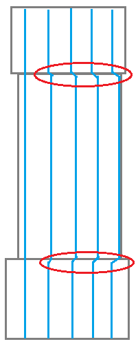

Ich bezweifle, dass Köperbindung (nicht Körper-) hier weiterhilft. Zunächst könnte man ja meinen, dass die Stufe zwischen Zusatzring und normaler Flasche das Problem ist, und dieser Absatz einfach zu groß. Ich hab bei Deinen Bildern allerdings eher den Eindruck, dass der Umfang an den Stellen mit den Zusatzringen größer ist als dazwischen, und sich die Glasfaser in diesen Bereichen dann wellt, um die gleiche Länge Glasfaser auf einem kleineren Rohr unterzubringen. Wenn Du das vermeiden möchtest, müssten sich die Fasern nach und nach auf dem Zwischenbereich verschieben und Du bekommst im Bereich des Absatzes Knicke in den Längsfasern. Das kann nicht besonders gut funktionieren. Oliver |

Ein Glasfaser-Schlauch wäre auch eine Option, da der sich verschiedenen Durchmessern anpassen kann. Die gibt es leider nur in ziemlich dicken Grammaturen und es liegen dann keine Fasern direkt umlaufend, aber je nach Schlauchdurchmesser kannst du den Winkel in dem die Fasern liegen beeinflussen.

Optimal wäre natürlich mit Roving selbst wickeln ;-)
Schlauch wäre wirklich nur dann sinnvoll wenn Du nahe an Faserrichtung in Umfangsrichtung kommst, sonst bringt das alles nicht so viel. Oliver |
