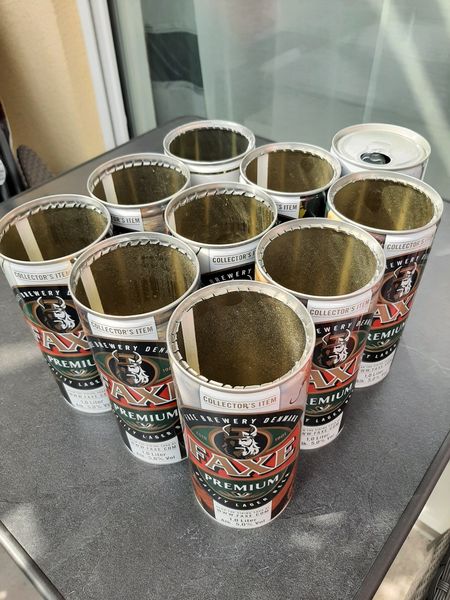

Am nächsten Tag wurde der obere und untere Deckel der FAXE Bierdosen mit einem Kreisschneider für Elektro
Schalterdosen heraus geschnitten.

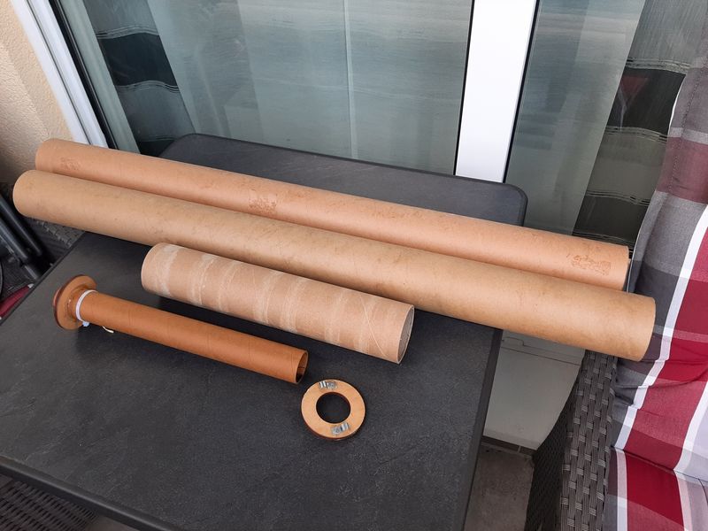

Dann in der großen "Wühlkiste" im Keller ein paar passende 80mm Papprohre (Folienrohre) heraus gesucht...

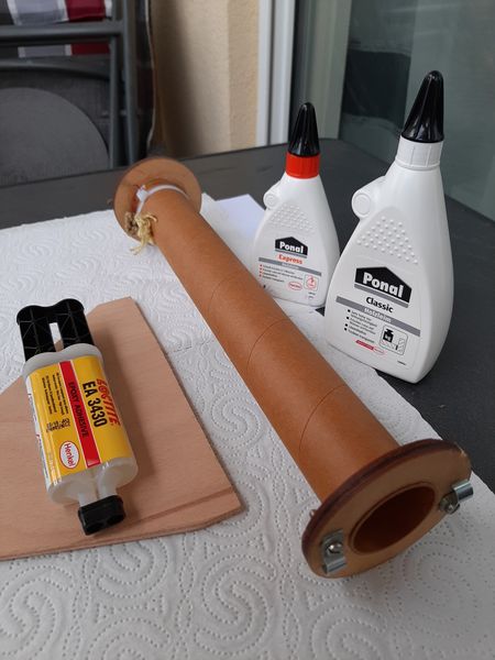

Eine einfache, leichte 38mm Motorhalterung zusammen geharzt...

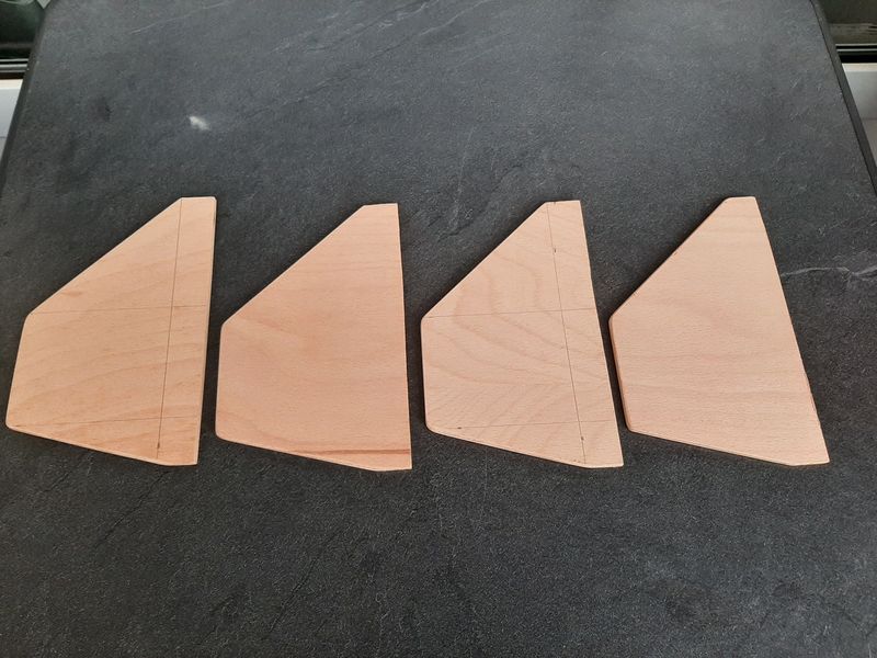

Beitrag 7650078 [Alter Beitrag23. August 2021 um 00:01]
4 Flossen aus 6mm Buchensperrholz auf der Hobby Kreissäge zugeschnitten...

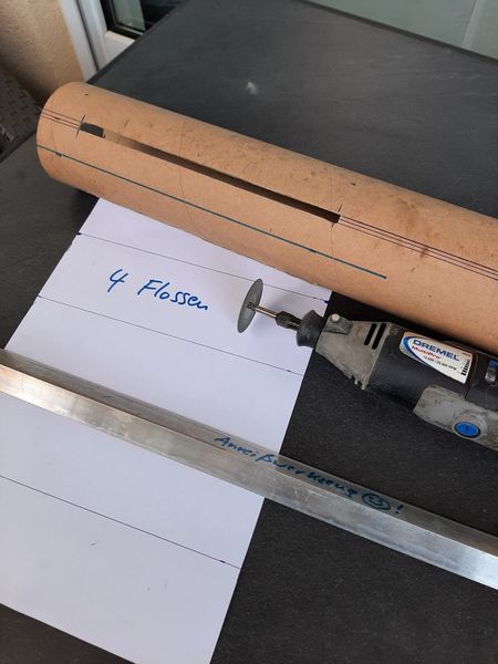

Die Flossenlage(4 Stück) auf dem unteren Körperrohr anzeichnet und mit dem Dremel ausgeschnitten...

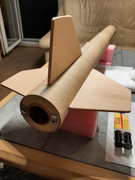

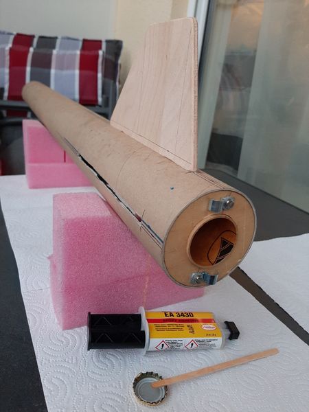

Beitrag 7650081 [Alter Beitrag23. August 2021 um 00:09]

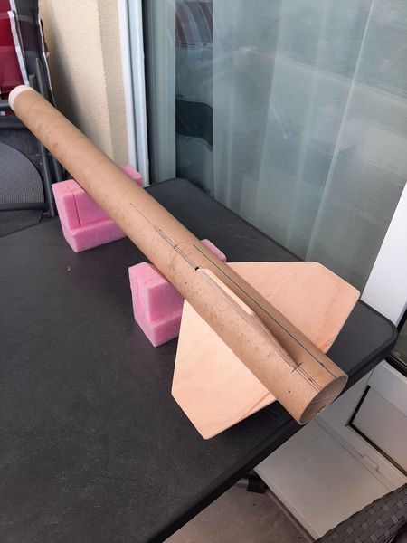

Dann die Flossen fest eingeharzt...
Geändert von Andreas B. am 23. August 2021 um 00:09
Beiträge: 5459
Beitrag 7650083 [Alter Beitrag23. August 2021 um 00:10]
alle 4 Flossen fest...

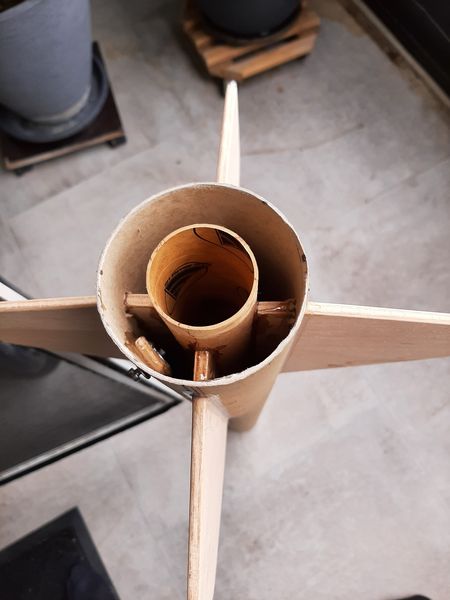

Beitrag 7650084 [Alter Beitrag23. August 2021 um 00:12]
Innenansicht...
