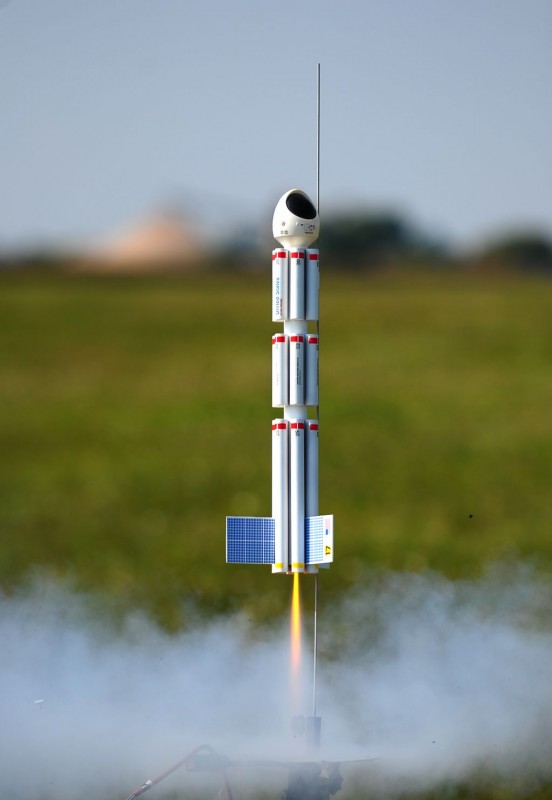

als kleines Lebenszeichen (und Zeichen, dass ich tatsächlich auch noch Raketen baue... ![]() ![]() Für alle, die nicht wissen, wie das Teil aussieht, hier ein Bild der Originalversion von Estes, geflogen auf dem letzten P1-Flugtag auf der Roten Jahne (Bild von Tom Stach, vielen Dank!). Das Modell hatte ich mal von Pegi gekauft, macht richtig Spaß das spacige Teil fliegen zu sehen! Geändert von Tom Engelhardt am 18. Mai 2017 um 14:03 "Intelligenz ist zu wissen, dass eine Tomate eine Frucht ist; Weisheit ist, sie nicht in einen Obstsalat zu tun." Miles Kington (1941-2008) |

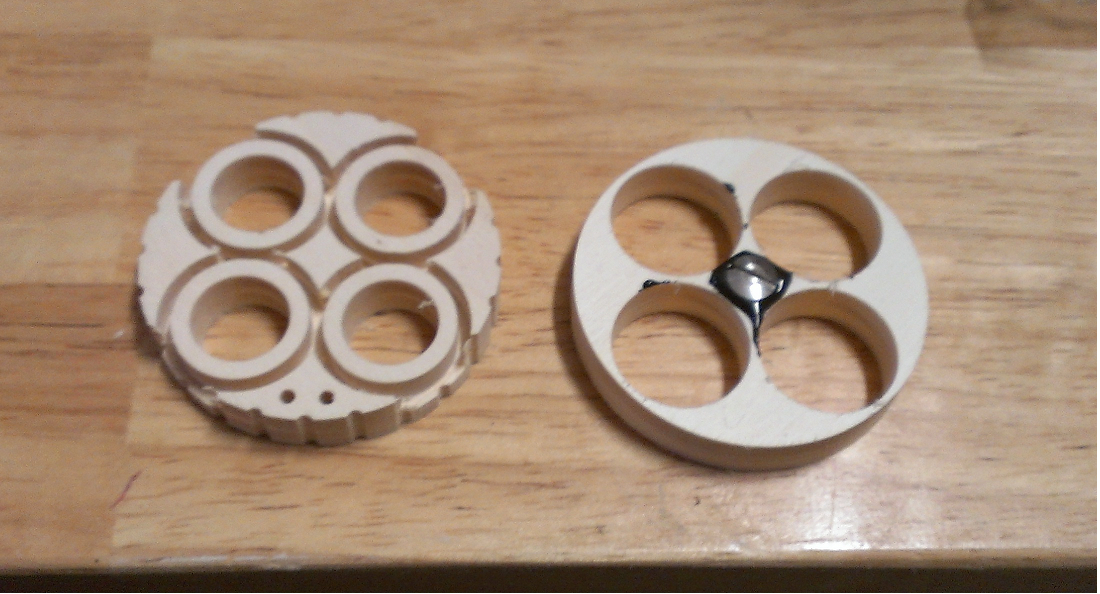

Die 4er Cluster-Halterungen von Klima sind wirklich klasse!
Als einzige Änderung habe ich den Teilen als Motorsicherung eine andere Schraube (mit M4 Innengewinde spendiert), und die diese bei allen 6 Halterungen zentral mit JB Kwik eingeklebt: Geändert von Tom Engelhardt am 07. April 2017 um 15:27 "Intelligenz ist zu wissen, dass eine Tomate eine Frucht ist; Weisheit ist, sie nicht in einen Obstsalat zu tun." Miles Kington (1941-2008) |

Die Spanten sind wirklich schick, die Nuten gefallen mir, da geht schön viel Kleber rein. Geändert von Lschreyer am 07. April 2017 um 18:14 Always keep the pointy side up! |
