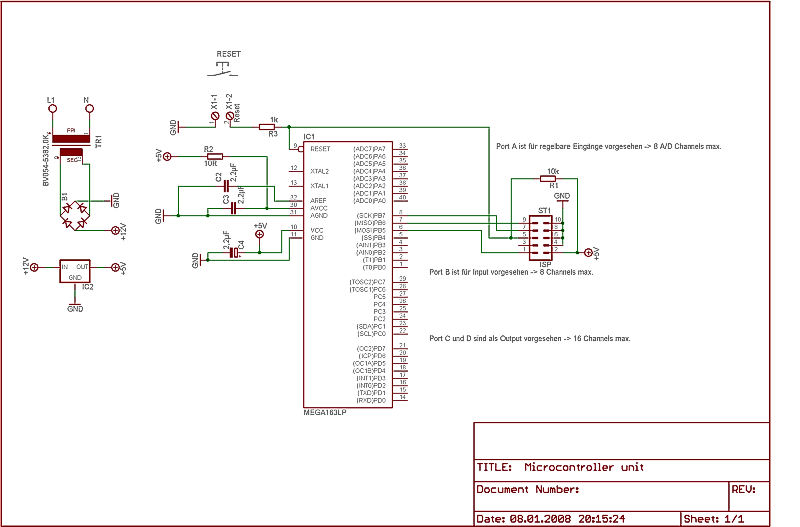

nach der Weihnachtsbeleuchtung, habe ich nun eine neues Projekt. Eigentlich ganz ähnlich, nur größer: Eine Arbeitskollegin hat zuhause irgendwelche Reptilien(Sowas wie Echsen), und da die Tierchen nen Haufen Elektrische Verbraucher benötigen, wie etliche verschiedene Lampen, Pumpen, Beregnungsanlagen, Nebler, usw. hab ich mich auf der Weihnachtsfeier doch zur Verfügung gestellt, etwas zu konstruieren, das das ganze automatisch schaltet. Also das ganze sollte Folgender Maßen ausschauen: - ATmega16 - min. 12 230V-Ausgänge - umschaltbar auf manuelle Bedienung - Jedes Gerät sollte zu festen Uhrzeiten an und ausgeschaltet werden, teilweise auch Stündlich - Die Toleranz der Uhr sollte im Rahmen sein, denn es hängt shließlich das Leben der Tierchen davon ab. Ansich ist das ganze Hardware-technisch nicht das Problem, da es ähnlich ist, wie die WeihnachtsbeleuchtungSiehe auch: Weihnachtbeleuchtung Nur halt nicht über das Kurs-Borad gesteuert, sonder über einen eigenen µC. Meine Probleme sind: Wie programmiere ich die Uhr in Bascom? Wie lese Ich die Uhr aus? Wie stelle ich die Uhr am sinnvollsten ein(Hardware-technisch), bzw. ist eine Funkuhr schwirig zu realisieren, bzw. kostenaufwändiger? Wie könnte ich die Uhr ohne LCD einstellen und auslesen, bzw. wie geht es am günstigsten(7seg.?). Wie geht das genau wenn ich in Bascom nicht den ganzen Port sondern nur einen einzelnen Pin ansteuern will? Bsp: Porta = &B00110000 beinflusst ja alle Pins, ich möchte aber nur einzelne beeinflussen. Naja, viele Fragen, und wie ihr seht, spielt auch der Kostenfaktor eine Rolle, denn wenn das ganze zu teuer wird, lohnt es sich nicht, bzw. rechnet sich eine Professionelle Anlage evtl. eher. Ich danke euch schonmal im vorraus, wenn ihr mir weiterhelfen möchtet. erste Schaltpläne poste ich nachher. MfG Fabian Geändert von FabianH am 09. Januar 2008 um 20:16 |
Beitrag 6711957
Das sind also die ersten entwürfe für das Gerät. Die Ports C+D wollte ich als Ausgang nehmen, vom Prinzip bleibt der Rest für die Uhrzeiteinstellung und evtl. 7-segmentanzeige o.ä. über.

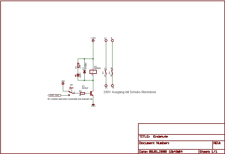

Das sollte dann der Ausgängtreiber sein: MfG Fabian |
