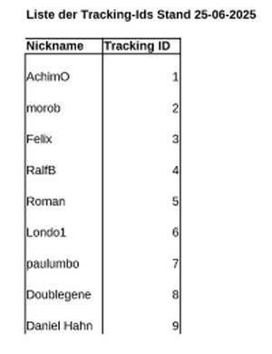

Beitrag 7660264 [Alter Beitrag25. Juni 2025 um 15:21]
Genau. So ist es gedacht. Aber momentan haben wir keine Not, denn noch vergebe ich die IDs eindeutig. Wenn man sich daran hält, ist alles OK.
Die Liste ist jetzt hier. Ich glaube, ich muss der bei jeder Änderung einen anderen Namen geben; dann wird's funktionieren.
Vielleicht ist es gut, wenn ich die Liste auch auf meine Dropbox stelle.
Jetzt habe ich auch dort, wo die Bescheibungen liegen, also hier die Beschreibung des Übertragungsprotokolls
abgelegt.
Es heißt jetzt LOTHAR.
Gerne zur gefälligen Einsicht und ggf. Kommentierung.
