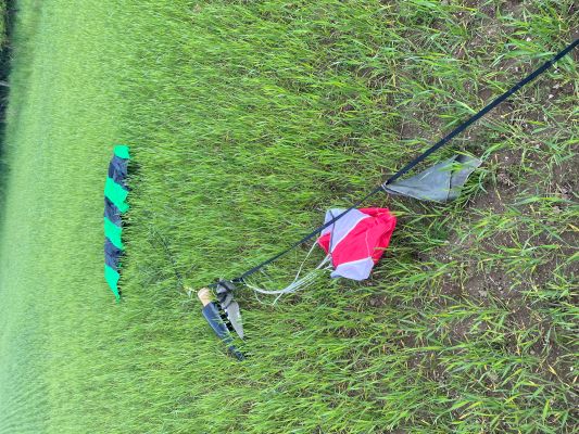

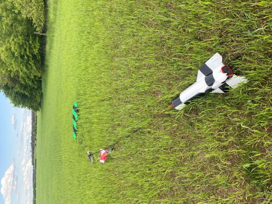

Allerdings hätte ich gerne, und zwar so ziemlich genau seit diesem Hammerbild von einem Hammerflug von einer Hammerrakete vom RJD (das ist die A4 von Dennis), auch gerne so ein eigenes fettes Teil.
Ich "hätte gerne" triffts aber nicht wirklich, ich will auch son Ding!!
Und zwar genau in der Version vom ersten Flug in den Weltraum vom 3. Oktober 1942.
Aggregat 4, Versuchsmuster 4, mit genau dem schwarz-weissen Rollmuster und "Die Frau im Mond".
